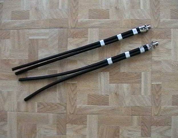

Трансформаторы Т1 - из четвертьволновых 50 Омных отрезков трансформируют сопротивление 25 Ом (соединенные вместе пары антенн) в сопротивление 100 Ом. При этом в точке 1 питания половин стэка волновое сопротивление равно 50 Ом.
Рис.6. Два трансформатора Т1. К неразделанным концам каждого кабеля будет подключено по две антенны.

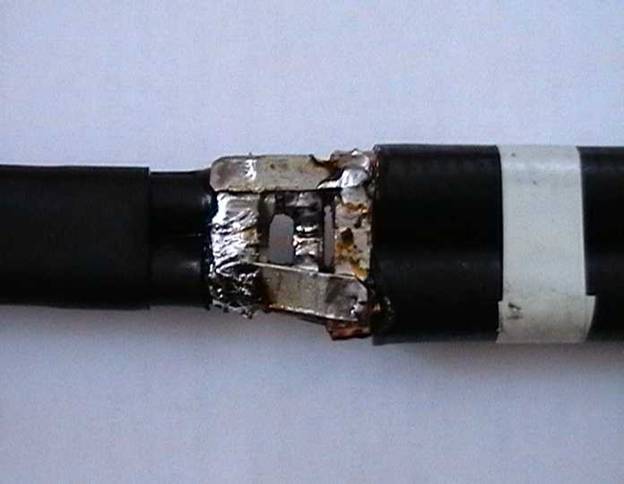

Рис.7.Трансформатор 50 на 2 по 50 Ом
