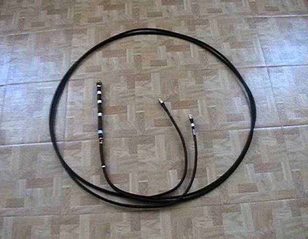

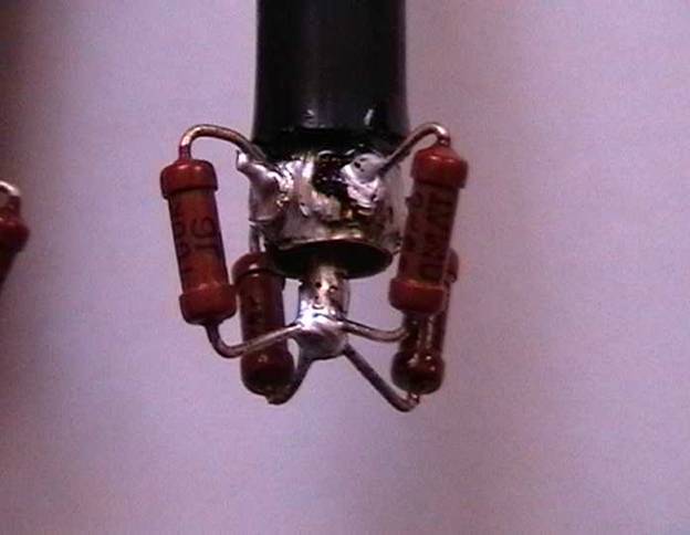

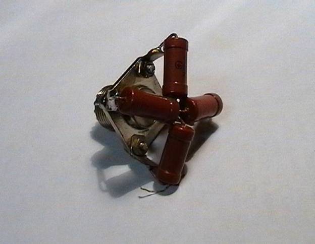

Страница 2 из 4 Нагрузки (за неимением фирменных или SMD резисторов) были выполнены из резисторов МЛТ (в зависимости от ситуации) двумя способами : Рис .3 Или так… Рис.4 . Четвертьволновый трансформатор запитывался от трансивера через КСВ метр. К противоположному концу припаивались нагрузки соответствующего сопротивления. Длина трансформатора подбиралась по наименьшему КСВ на рабочей частоте. Рис. 5. Готовый делитель 50 Ом на 2 по 50 Ом.
