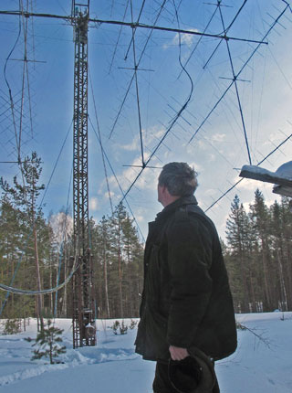

Страница 3 из 5 Построить антенну больших размеров и успешно работать в соревнованиях мне тоже хотелось, но на даче условия не позволяют это сделать. Поэтому я решил построить антенну на нашей площадке под Лугой (RU1A). Сначала мы сделали 12х14 crossyagi, потом в 2003 году переделали ее в 16х14 crossyagi. Успешно отработали в ARRL, но в декабре 2003 г. сильный ураган повалил ее. Это было серьезным испытанием для меня и моих друзей, кто помогал мне. У нас к этому времени и так накопилось много дел по работе с КВ антеннами. Но все-таки мы нашли в себе силы и время и к октябрю 2004 г. поставили практически новую антенну 16х14, теперь уже X-яги. Теперь об особенностях проведения связей с отражением от лунной поверхности- EME. Сквозь ионосферу земли проходят частоты начиная с 50 МГц. Правда, частоты ниже 50 МГц, когда нет отражающих из слоев, тоже уходят за пределы земли. Один американский радиолюбитель принимал свое эхо на 28 МГц. Я тоже пробовал это сделать на восходе луны на антенне 10 м диапазона 4х5 элементов, но пока была только одна неудачная попытка. Нужен мачтовый усилитель непосредственно у антенны. Итак, радиолюбители работают на диапазонах 50, 144, 222, 432, 1296,2304,10000 МГц. Самыми сложными для проведения связей являются 50 МГц , 10 ГГц и выше. На 50 МГц – из-за больших габаритов антенн, а на 10 ГГц и выше – из-за сложности аппаратуры. На 47 ГГц Сергей Жутяев RW3BP впервые из всех радиолюбителей услышал свое эхо. 1296 МГц считается самым эффективным диапазоном по необходимой мощности и величины антенны, как правило, параболы. На всех диапазонах работали и работают телеграфом, а на частотах начиная с 1296 МГц используют также SSB, т.к. уровни сигналов доходят до уровней S9. В последнее время очень активно используется новый вид цифровой связи для EME – WSJT, который адаптировал и написал для радиолюбителей известный американский ученый-физик, лауреат Нобелевской премии и в то же время радиолюбитель K1JT – Joe Taylor. Мне довелось с ним провести связь, она была второй его связью через луну. Этот вид позволяет проводить связи с использованием простых антенн и небольшой мощности. Им написано много версий этой программы http://pulsar.princeton.edu/~joe/K1JT. . Последняя версия – 4.7.0, вид излучения называется JT65. На диапазоне 50 МГц используется JT65М, на 2 м и выше, как правило, JT65B, но по договоренности можно использовать любой вид. Эта программа, как и ряд других программ содержит также параметры, необходимые для проведения «лунных» связей. По введенным вами координатам или квадрата программа в режиме реального времени показывает координаты луны: азимут и элевацию; а также ухудшение отношения сигнал/шум (деградация), в децибелах, которое складывается из вносимых шумов космоса в направлении луны плюс ослабление сигналов в зависимости от расстояния до луны. В перигее луна может находиться на расстоянии примерно 358 тысяч километров, в апогее до 406 тысяч километров. Очень полезная программа Z-Track написана N1BUG http://www.n1bug.net/#software , а также программа VK3UM EME Planner http://www.qsl.net/sm2cew/download.htm . Удобными днями для проведения связей через луну являются дни: 1) когда луна имеет положительное отклонение от линии экватора (declination), при этом она (как солнце летом) бывает у нас выше и дольше над горизонтом; 2) когда приемлемая деградация сигнала. Работают теперь при деградации сигнала не менее –5, -6 db. Немаловажным фактором для проведения связей являются дни недели, чаще работают в выходные дни.
