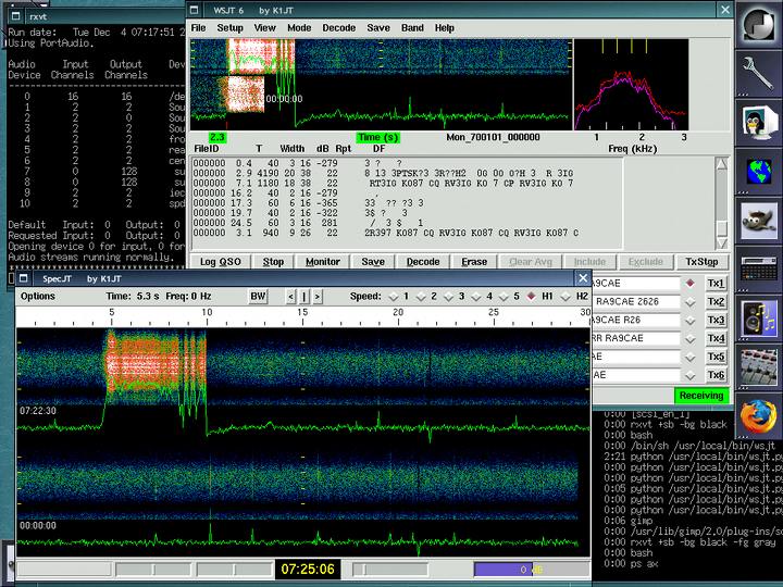

Если все окей , в окне терминала появится следующие:

Далее из под простого пользователя набираем в терминале wsjt и через мгновенье плявится WSJT !

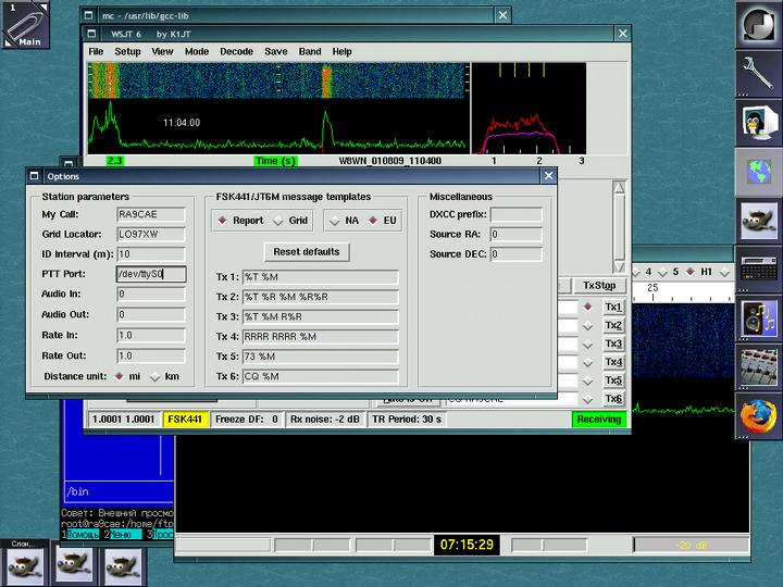

Несколько слов о PTT
НА счет PTT в Linux COM-порты обозначаются как ttySx
COM1 - ttyS0
COM2 - ttyS1
COM3 - ttyS2
COM4 - ttyS3 соответственно.
пустили - работает !
