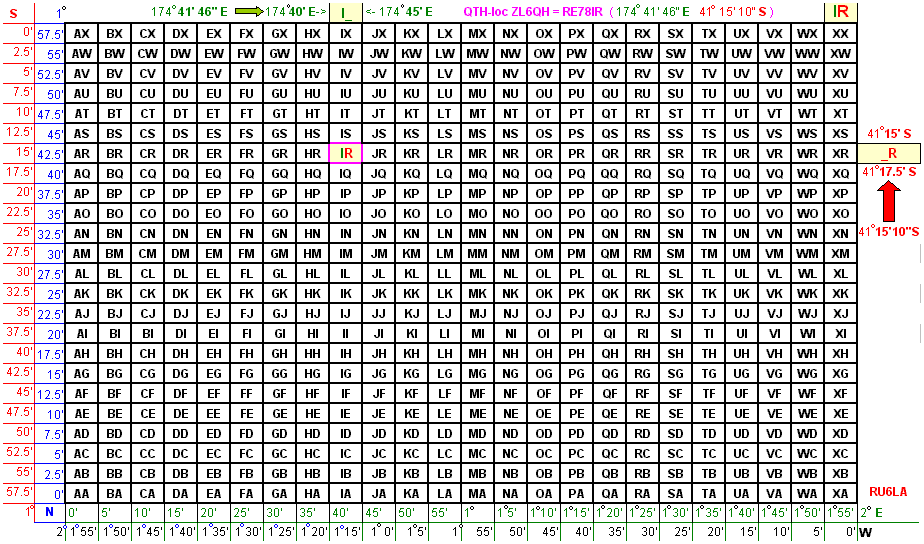

Малые квадраты
Еще далее каждый большой квадрат разделен на 576 малых квадратов также с фиксированными угловыми размерами в 2.5 минуты по широте и 5 минут по долготе, т.е. 24 квадрата в "высоту" и 24 квадрата в "ширину". Для наших широт это прямоугольник со сторонами около 4.6км с севера на юг и 5.2км с востока на запад. Малые квадраты уже опять обозначаются двойными латинскими буквами в зависимости от месторасположения и "привязывают" к сектору и большому квадрату. Причём используются буквы от A до X (Y и Z не используются - также будьте внимательны!) и тоже пишутся большими буквами в отличии от своего прародителя QRA-loc. AA находится в самой нижней и самой левой точке большого квадрата, а XX - в самой верхней и самой правой части большого квадрата. Всего на весь мир получается уже 18`662`400 малых квадратов! Первая буква маленького квадрата "привязана" к долготе, а вторая к широте и необходимо учитывать градусы "наоборот" для западного и южного полушарий (на схеме ниже даны чёрным и красным цветом соответственно).
Ниже полная таблица расположения малых квадратов в большом квадрате - желательно разрешение экрана в 1024х768

Данная система QTH-локаторов основана на традиционных географических координатах (есть ещё и другие современные системы) . Также хорошо известны математические формулы для определения расстояний и направлений(азимутов) для двух известных точек (с координатами). Поэтому если точно известны Ваши координаты, то по вышеприведённым таблицам можно определить Ваш QTH-loc. Для этого нужно последовательно (начиная с сектора и заканчивая малым квадратом) "пройтись" по таблицам. На таблицах показан пример определения QTH-loc у которого координаты: 174° 41' 46" восточной (Е) долготы (longitude) и 41° 15' 10" южной (S) широты (latitude). Нужно учесть, что для южного полушария градусы сбоку таблицы "стоят наоборот" (даны красным цветом). Точно также и для западного полушария "горизонтальные градусы" нужно начинать справа (даны чёрным цветом). Естественно данные таблицы можно применить и для обратного расчёта - по известному QTH-loc определить координаты корреспондента.
