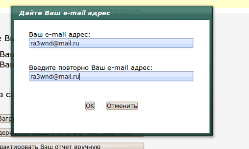

8) Робот просит ввести 2 раза свой e-mail.. С ним лучше не спорить и исправно ввести.
