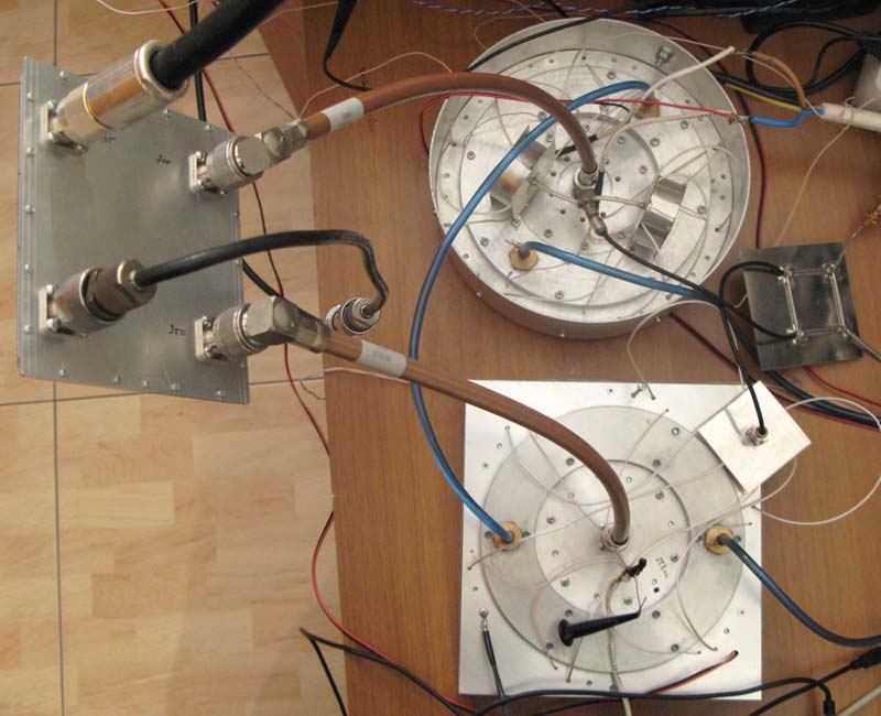

После последнего тура ARRL EME контеста никаких существенных изменений в аппаратуре не произошло. Антенна офсетная 2.4м Супрал, увеличенная сеткой 6х6мм до 3.4м. На передачу сложил два своих усилителя на 10 и на 6 модулях. Итого 16 x RA18H1213G. LNA на MGF4919G, NF=0.13dB. Шум Солнца перед контестом 18dB.
