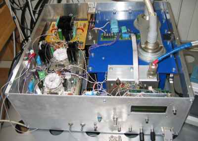

радиотрактом, начиная со смесителя на прием и кончая смесителем на передачу, включая высокостабильный гетеродин, обеспечивающий точность в единицах герц на частоте 47 ГГц. С Прокофьевым мы знакомы с 1958 года, поэтому для меня он как был так и остается Володей. Наконец, в середине лета 2004 г., преодолев многочисленные проблемы, удалось приступить к попыткам услышать собственное эхо. Ситуация к тому моменту выглядела следующим образом: четыре человека могли принимать сигналы от Луны – это Gary AD6FP, Al W5LUA, Barry VE4MA, Gunter VE7CLD. На передачу мог работать только Gary, однако его попытки услышать собственное эхо не увенчались успехом. Итак, в 20-х числах июля аппаратура была готова. К сожалению, во время одной из аварий сгорел усилитель DB6NT , который я использовал как драйвер для ЛБВ. В усилителе стояли последовательно два чипа, один из которых вышел из строя. Под микроскопом удалось убрать сгоревший чип и вклеить вместо него кусочек микрополосковой линии длиной 1,5 мм. В результате усиление упало в два раза и несколько снизилась выходная мощность. Для компенсации потери усиления пришлось временно снять второй каскад из приемного усилителя. Поэтому коэффициент шума ухудшился и находился в районе 5 дБ. Несколько дней ушло на доводку аппаратуры и вот, наконец, 23 июля все было готово.
Однако, сильные ливни помешали провести первые эксперименты. При этом Луна стремительно двигалась вниз, и 24 июля шансы были уже невелики. К тому же было жарко и сыро, что приводило к большим потерям в атмосфере. Итак, 24 июля, практически не рассчитывая на успех, начал пытаться получить эхо. Для контроля использовал известную программу Spectran. И вдруг на экране заметил небольшое пятнышко. Это было облачко шириной около 300 Гц и длиной около 1,5 с. Попробовал изменить частоту – пятнышко сдвинулось, попробовал отвести антенну от Луны – пятнышко исчезло. Еще несколько экспериментов и последние сомнения ушли. Конечно, это был момент, которых не так много в нашей жизни. Первое любительское эхо от Луны в миллиметровом диапазоне стало реальностью.
