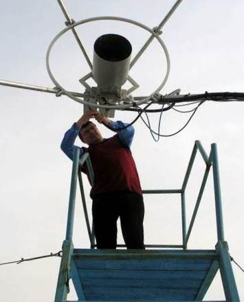

Примерно в это же время на страницах УКВ портала появилось описание и расчеты двухмодового облучателя для диапазонов 23 и 13 см. с SEPTUM поляризатором (автор - Дмитрий RA3AQ). До этого момента у меня на всех SHF диапазонах применялись двухмодовые облучатели с винтовыми поляризаторами, требующие достаточно кропотливой настройки.
Очень хотелось получить сравнительные результаты - поэтому в течение нескольких дней новый облучатель 23 см. диапазона RA3AQ design был изготовлен и опробован сначала на приборах, а затем и в фокусе большой параболы (фото 10, 11, 12).
Результаты превзошли мои ожидания. Я ожидал характеристик близких к данным облучателя W2IMU design, который очень достойно работал почти три года. Потери в новом поляризаторе оказались меньше. Это показал SUN NOISE TEST, проведенный в течение одного часа, сначала на старом облучателе, затем на новом. Прирост составил порядка 0.4 - 0.5дБ. Причем новый облучатель , при точном изготовлении по расчетным размерам, абсолютно не требовал настройки. ( Спасибо Дмитрию за очень интересную и своевременную публикацию).

Произошли изменения и в антенном хозяйстве для 13 см. диапазона. Если первые эксперименты проводились на параболе диаметром 3.7м, то с мая 2006 г. для этого диапазона используется 6-и метровая парабола, которая раньше трудилась на 70 и 23см. Было полностью переделано ОПУ для азимута и угла места (конструктив аналогичен ОПУ 9-и метровой антенны) и парабола переехала на другое место. (…Увы, пришлось пожертвовать КВ-YAGI на 20-15-10 м. ее пришлось демонтировать). Фокусный модуль остался почти без изменений, только VE4MA облучатель был заменен на W2IMU с винтовым поляризатором так, как первая антенна диаметром 3.7 метра для этого диапазона имела F/D=0.34 и хорошо работала с облучателем VE4MA (фото 15 и 16).
