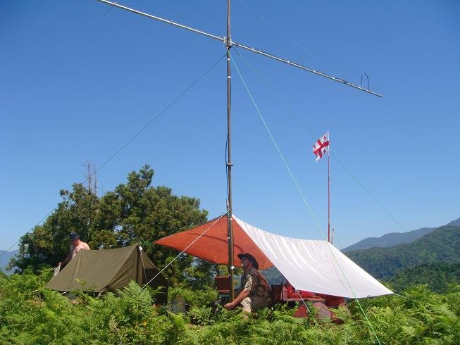

В итоге к 11-ти утра мы уже стояли у подножья горы попивая баночку RED BULL-а и ожидая Шоту. В 11:10 мы начинаем подьем на гору через село Ахласопели, чем выше мы поднимадись, тем дорога становилась более разбитой, я особенно не переживал (все-таки Жигули), а вот Сергей, который был на OPEL-е сомнивался. Дорога оказалась немножко разбитой, но сносной. В 11:38 мы были на вершине и брося машину ринулись наверх, мы были поражены изумительным видом и красотой местности. Долго любоваться не стали т.к в запасе осталось 6 часов до соревнований. в 12:00 начали разгружаться. Было определено место под палатку, антенну и "движок" (движок HONDA 2600 Watt),но на земле были заросли "чая" и травы. Пришлось  брать в руки мачету и вперед.......В течении 2-х часов были установлены палатка и навес, стол, движок и проводку. Пока я устанавливал аппаратуру, Сергей, Вадим и брат занимались сборкой антенны. Через 30 минут антенна была готова и установлена. Взяв в руки портативку решил просканировать диапазон, вышел на Трабзонский репитер ,который проходил с уровнем +40дб на "резинку", в итоге провел несколько QSO с теми кто знал англиский язык. Пришло время опробывать основную антенну. Стал крутить и был удивлен, когда услышал Сочинский репитер. Корреспонденты также были приятно удивлены услышав мой позывной и в некотором роде шокированы. В итоге провел связи с RN6BM, RX6BN, RA6AS (QSL карточку получил через две недели), UA6YET, UA6AFN/P, RV6BK, RX6AJQ, RK6AGX, RZ6AZZ и т.д.  Я был доволен своей антенной и её диаграммой, все совпадало с расчетными данными. До соревнования оставалось более часа, решил заняться подключением РА, но столкнулся с проблемой, вместо 28 В получалось 35 В, пришлось уменьшать обороты "движка".  Погода все это время держалась великолепной и жаркой, на солнце доходило до +45 гр, а в тени 35.
За 5 минут до соревнования работаю на 144,3 Мгц, в очереди много станций, в первые минуты провожу десяток связей. Меня поразил сигнал UU7J, уровень доходил до +45 дб. Работа пошла и не надо было терять время. Сектор работы в основном был 90 гр (с 270 гр до 360 ). Через час активность спала и пришлось искать корреспондентов по пол часа. Оказалось что многие и не знали,что из Грузии участвовали аж две команды, поэтому антенны на юг никто не крутил. Тут стало немножко обидно, но все-таки радовало то,что мне удалось организовать и выехать, провести первые в моей жизни SSB QSO на 144 Мгц.
