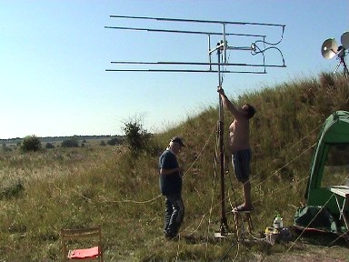

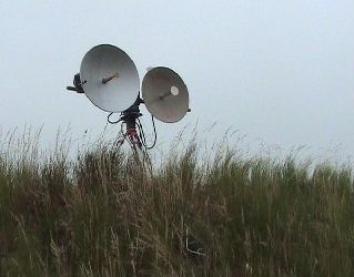

И вот, мы – на месте. Вторник, 28-е июня, вечер. Лагерь из двух палаток, генератора, двух «тарелочек» на 5,7/10 ГГц с повороткой G5400 и треногой (индикация элевации и азимута – цифровая, с точностью 1 градус). С антенной на 1296 МГц (4х37 элементов YAGI) пока решили подождать…
ATS: Позиция примерно в двух с лишним километрах от берега моря. Господствующая высотка с рядами 3-х метровых валов – по-видимому, бывшая ракетная позиция. Параболические антенны подняты на вал, палатки разместились у подножья. Удобно – круговой обзор для сантиметров без опасности «засветить» себе же в глаз узким СВЧ лучом.

Один день – 30-е июня – запомниться нам надолго. Ни одного QSO! Сильнейший ветер с дождем, грозящий на протяжении нескольких часов унести нас вместе с палатками и со всеми «железяками» куда-нибудь подальше… Палатку изнутри держали мы с UA2FP, а UA3ATS то и дело укреплял «выскальзывающие» из земли колья под проливным дождем. Тренога с тарелками покосилась (несмотря на дополнительные страховочные растяжки из троса) и потеряла всякую точность в ориентации, которая была тщательно выверена прежде.
ATS: Да, трепало очень основательно. Главное было – не дать ветру пробраться в щель между пологом и землей. Жилая палатка имела «юбку» по периметру и поэтому требовала гораздо меньше внимания, чем операторская. Даже, когда половину кольев выскочило из земли, полог просто «лег» на почву. С зеленым «ангаром» все было сложнее. Внутри UA3DJG и UA2FP «висели» на каркасе, не давая оторваться конструкции от земли, я же бегал с наружи и укреплял оттяжки и колья всеми подручными средствами и материалами. Удалось обеспечить устойчивость каждой точки крепления в течение примерно 10 минут, что было несомненной победой (было время проходить по кругу).
ImageЛивень, помаленьку, размыл почву под треногой, и она начала заваливаться на один бок. Профилактические мероприятия с лопатой (рытье водоотводных каналов и дополнительное закрепление оттяжками) позволило отстоять антенны. Однако, разгар этой борьбы пришелся на неудачные попытки DF1OI и DL3MR сработать с нами, как описывал выше DJG. При нормальной погоде, я думаю, все прошло бы на «ура».

ATS: Работа в тесте на 23 см тоже весьма отличалось от того, что мы привыкли наблюдать в UA3.
Во-первых, крайне мало QSO на random. Как видно из KST-чата, Европа «меситься» сама с собой и ей важна скорость (как на КВ). Российские участники ПД традиционно стоят к Европе «спиной». В самом начале теста провел несколько random QSO с Прибалтикой, «перехватив» их на пути в Европу…
Во-вторых. Средняя дальность QSO на 23 см – более 500 км. Во многом объясняю это тем, что ближе к утру в нашу сторону развернулись группа однобуквенных чехов, сидящих высоко в горах на расстоянии 600-650 км от нашего квадрата. К сожалению так и не удалось завершить QSO с HA, до которого был бы новый ODX в 818 км.

Аппаратура на диапазон 10 ГГц: трансвертер DB6NT/10G2 -> PA 5 Вт DL2AM -> SMA реле -> 20 см кабеля UT-141 -> облучатель с контррефлектором от самолетного локатора -> прямофокусная парабола D = 78 см. Шум Солнца (30.06.2011): 3,5 дБ.
Аппаратура на диапазон 5,7 ГГц: трансвертер F6BVA (модификация UA3DJG, термостат – внутри трансвертера) -> PA 7,7 Вт -> SMA реле ->30 см кабеля UT-141 -> облучатель с контррефлектором d = 105 мм (DJG) -> прямофокусная парабола  D = 67 см («санки»). Шум Солнца (30.06.2011): 1,5 дБ.
Аппаратура на диапазон 1296 МГц: TS-790 -> PA 300 Вт -> 4x37 el YAGI (DL6WU/DJG-mod) -> LNA (NE324, DJG).
Оба антенных блока (5,7 и 10 ГГц) было решено разместить сзади прямофокусных тарелок по трем основным причинам:
  1. Легкость обеспечения центровки для поворотки YAESU G5400 (по сравнению со случаем размещения антенного блока на «гусе» офсетной параболы).
  2. Легкость обеспечения влагозащищенности антенного блока, установленного сзади разъемами вниз.
  3. Пластина антенного блока частично соприкасается с задней поверхностью параболы. При этом, сама тарелка как бы работает радиатором для РА.
