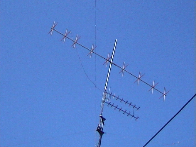

Описание: Одиночная стрела на 144 МГц длиной 6.3 м из 9 квадратных элементов и 2 по 8 квадратов с рефлектором от "польки" на 430 МГЦ

делал два раза квадраты на 144 9 и 13 эл. оба раза не удачно. Очень узкополосные получились и КСВ менее 1,8 не удалось добиться.

А мне повезло: тоже собрал 9 эл., правда траверса коротковата - всего 3,75 м (в то время не было под рукой длиньше трубы). Поляризация горизонтальная, КСВ-1.05, перекрыва
15.10.2018 00:25
Image of commentrl7pfc сообщает:
телеграфный и SSB участки.Есть задумка сделать для выездов быстромонтируемую 10...11 эл. с трав. 6,5...7 м, квадраты конечно. Материал есть, нет размеров. Никто не хочет по...

мочь рассчитать. Все обливают грязью квадраты. А зря... Не хотелось бы , как в первом варианте, на каждой из рамок делать шлейфы для настройки, а изготовить рамки по ...
15.10.2018 00:29
готовым размерам.

Весной с RU4WM с помощью антенного анализатора удалось вогнать в нужные параметры пока 5 рамок... КСВ в телеграфном и SSB участках 1, 02, входное R=49,7 Ом.
15.07.2019 00:36
В стадии изготовления и настройки ещё 6 рамок. Траверса будет метров 7.
