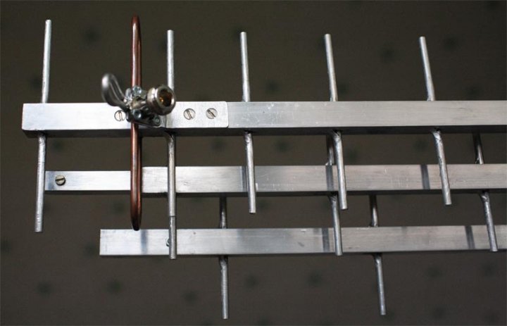

Описание: Отличие от классической - элементы приварены. Варили социалы. Найти нормального сварщика в Москве нереально. Одни манагеры.

Image of commentRU3ACE сообщает:
Социалы-это кто?
10.12.2006 22:02
Image of commentRA3DQT сообщает:
Это бомжи. Потом чистить пришлось почти столько, сколько делать.
11.12.2006 16:53
Image of commentRX3DUR сообщает:
петля согласования - какой кабель применен?
11.12.2006 18:30
Применён жесткий коаксиал UT-141 длина 72,5мм (TNX RW3BP)
12.12.2006 11:45
А наш РК50-2-25 подойдет???
12.12.2006 13:08
Хороши бомжи,имеют аргонную сварку...
12.12.2006 21:10
К сожалению так, аргон есть в любом автосервисе, а сварщика нет.То есть прижечь и примазать могут, а приварить - нет!
14.12.2006 11:54
Сразу видно что пешеход...Аргон есть не в каждом сервисе,а что-бы не пенять потом на кого-то надо делать самому.
14.12.2006 19:08
Если бы можно было отвезти этот аргон ко мне в гараж, уж конечно приварил бы сам как надо. Кабель можно использовать любой, если наш фторопластовый типа PK50-2-22, то будет чуть длинее. У UT-141 з...
