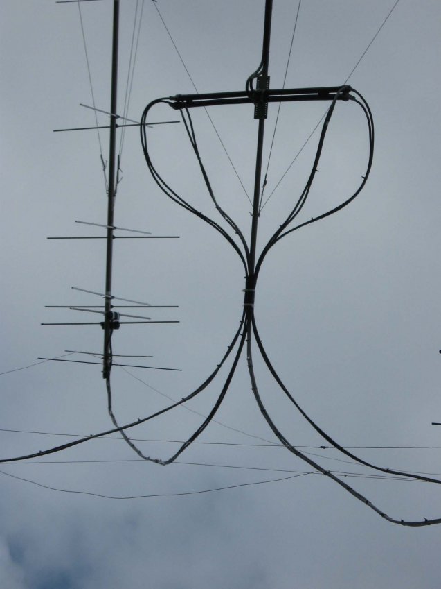

Image of commentrx3dr сообщает:
А как они устроены???
30.07.2009 20:31
Image of commentrk3fg сообщает:
Саша, если коротко, то запаиваю кабель от антенн под 90 гр. в предварительное отврстие под него в трансформаторе, экран на экран, а центральные жилы (в трансформато
30.07.2009 20:34
(в трансформаторе трубка 9мм), через торец, правильно заточенным паяльником. Понятно?
30.07.2009 20:43
Для трансформаторов использован кабель 7/8 дюйма.
09.03.2010 10:07
Image of commentua9wv сообщает:
Для трансформаторов использован кабель 7/8 дюйма. А это что за кабель ?
29.03.2010 18:14
LMR400
