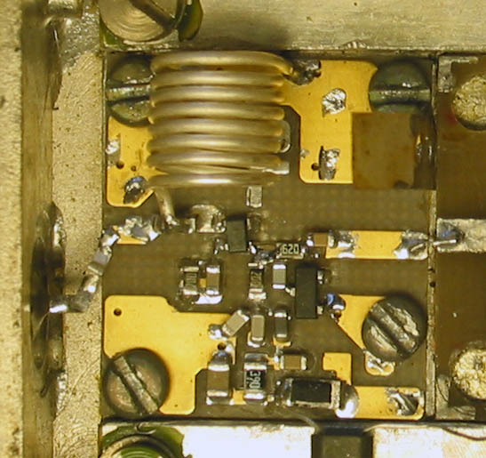

МШУ 144МГц на ATF-34143
Название: МШУ 144МГц на ATF-34143
Дата добавления: 08.02.2006 23:42
Описание: МШУ 144МГц на ATF-34143, NF = 0.2dB, Kp=19dB
09.02.2006 13:27
Image of commentRW3AZ сообщает:
Сергей! Вызывает сомнение полученный Вами результат. Я бы не сомневался, если у вас была не обычная колебательная система с катушкой, у которой свойственны относительно большие потери и малая добр...
09.02.2006 21:54
Image of commentYL2OW сообщает:
Сергей!Хотелось увидеть схему усилка.Дело втом что зделал на таком же транзисторе но пока не удается успокоить его.Возбуждается. Если можно то на "yl2ow@apollo.lv"
16.02.2006 02:47
Image of commentRA3AQ сообщает:
Параметры усилителя измерялись на HP8970B. Можно спорить о точности измерений при таких низких значениях Кш. Но в любом случае результат очень хороший.
