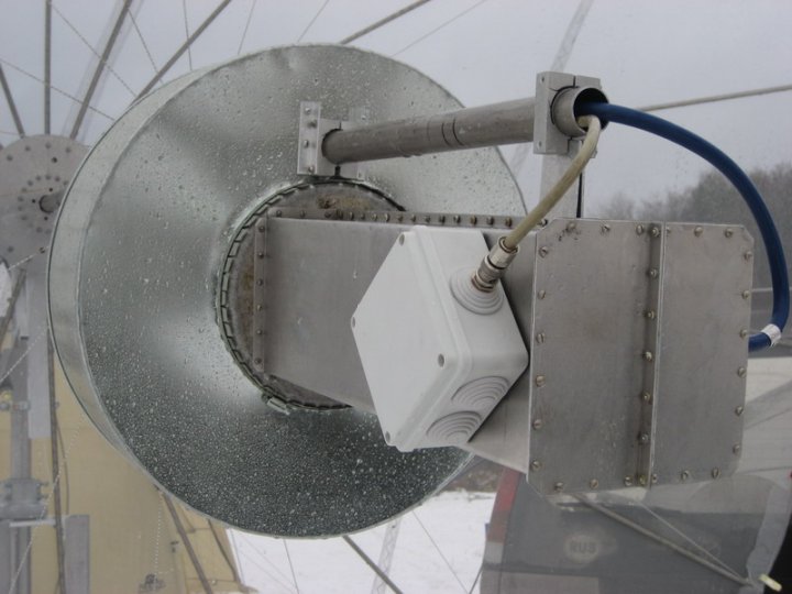

Облучатель на антенне. Слева в коробочке - антенный блок: переходник, РЭВ-16, нагрузка 50 Ом, предусилитель.
Так крепить облучатель нельзя (de RA3AQ)

Image of commentRA3AQ сообщает:
Крепить несущую штангу таким образом нельзя - вся диаграмма рассыпается.
22.09.2008 08:56
Image of commentua3ats сообщает:
Да, нельзя. Один из возможных вариантов - кусок штанги из стеклопластика; кабели пустить петлей вокруг дроссельного кольца и далее - по внешней стороне штанги.
