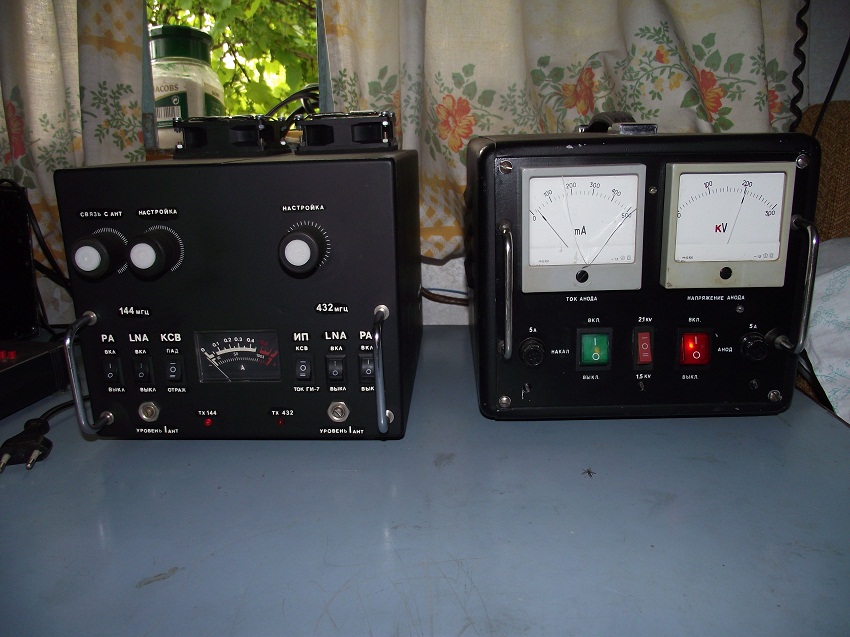

Анатолий Ткач-UT4LA. Да каждая лампа работает на свой диапазон. Анодное напряжение Ea под нагрузкой 2200 В, на вход 25 Вт  на выходе 450-500 Вт . Ток покоя ГИ-7Б 60 мА при подаче...
