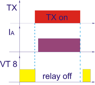

Схема не содержит микросхем, дополнительных реле, кроме коаксиальных и собрана из минимального количества доступных радио деталей. Цепь смещения выполнена на транзисторах VT1, VT2 по схеме И.В. Гончаренко: http://www.qsl.net/dl2kq/index.html. Секвенсор собран на транзисторах VT3 и VT8. При включении режима TX цепь R19 – C8 создаёт задержку включения ключа VT3 и соответственно ток анода IA появится с запаздыванием (см. рис. 2). При переключении в режим «приём» С8 быстро разряжается через диод VD9 и лампа в этом случае закрывается без задержки. Особенность работы схемы на транзисторе VT8 состоит в том, что при переключении в TX он закрывается через небольшое сопротивление R25 без задержки. В этом режиме ток через демпфирующую цепочку R24 – C4 не оказывает влияния, так как сопротивление R24 существенно больше, чем R25.
рис. 2 При поступлении сигнала RX подаётся открывающее смещение через сопротивление R22. Величина этого сопротивления соизмерима с R24, поэтому задержка работает эффективно. Схема отсечки тока сетки состоит из несимметричного триггера на транзисторах VT4, VT5 и ключа VT6. Значение R7 выбрано минимальной величины 2 Ома, но достаточным, что бы открыть эмитерный переход кремниевого транзистора VT4 током сетки 250 мА, когда сопротивление R12 в положении «максимум». После срабатывания защиты двухцветный светодиод VD2 (рис. 4) светится жёлтым цветом.
