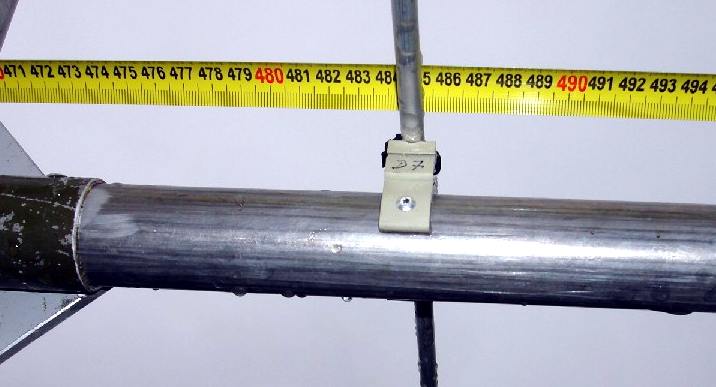

Страница 2 из 12 Крепление элементов - тоже дело вкуса. То, которое я давно применяю для круглых бумов, по моему мнению, имеет основное достоинство - элемент не сверлится, поэтому не ломается при монтаже антенны или ее перевозке. В худшем случае - лопается стрип, который меняется за время, зависящее от сноровки. За три года отскочило только два элемента при транспортировке. Стрипы тоже надо бы проверить для работы при минусовой температуре, особенно для больших антенн, когда спуск и подъем сопряжены со значительными трудностями. В моем случае один тип стрипов и его замок разламывались при +6С, в то время как дома сломать его было невозможно. «Испытывал» их помещением в морозилку…..Элемент крепится к клипсе двумя стрипами.
Клипса к трубе крепится одной или двумя вытяжными заклепками 3х8 мм. Чтобы элементы не пошли веером можно установить и выровнять все элементы, клипсы на трубе зафиксировать быстрозастывающим клеем, а потом уже сверлить. Если уж все равно промахнулись – высверлите заклепку, снимите клипсу с элементом, рассверлите немного в клипсе отверстие, выровняйте элемент и снова заклепайте.
