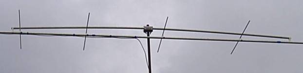

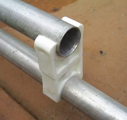

Страница 5 из 6 Узлы крепятся на концы дополнительной траверсы а затем к основной, предварительно найдя центр тяжести собранной антенны. Получается довольно прочно и ровно. Дополнительная траверса по центру крепиться к мачте, а основная просто висит на двух точках и почти не прогибается, в основном ввиду малого веса всей конструкции. Можно конечно закрепить и традиционным способом и растянуть изолированными “подтяжками” J, но так мы потеряем 20-30 см высоты. Если элементы из тонкой проволоки (на 432 и 1296, например 2,5-4 мм), то можно просверлить соответствующее отверстие вдоль опоры и в него вставить элемент.
